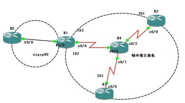

R1、R2、R3、R4配置成帧中继环境下的broadcast网络类型,R1的S0/0可以ping通R2和R3。然后R1、R5配置成eigrp,在R1上做双向重分布后,R5ping不通R2和R3,是什么原因?求高手解答下。

关闭EIGRP的水平分割试试。这个默认是开启的

ping不通你先看看有路由没有,然后递归查表、确定两边都是有路由的。要么你做一条缺省试试。

我退出了模拟器,再开,竟然就好了,能通了
