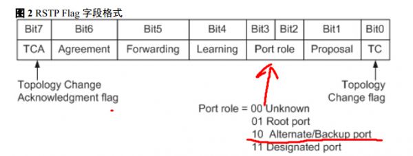

BPDU里它俩使用同一位 交换机怎么知道是AP端口还是BP端口

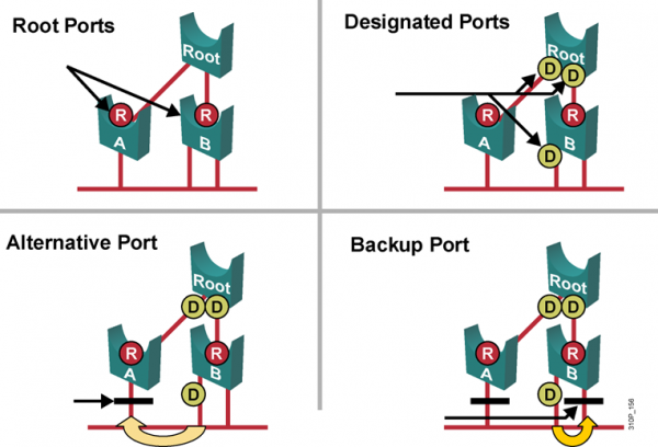

RSTP为了实现快速收敛,对802.1D做了很多方面的改进,简化了端口的状态,引入新的端口角色,引入边缘端口和链路类型,改进BPDU的格式以及发送方式,还引入了proposal和agreement机制等.
Alternative Port 和BackUp端口都是RSTP引入的,这两种端口都是BLK.判断方式在Cisco的文档中有介绍的,
An alternate port receives more useful BPDUs from another bridge and is a port blocked。
A backup port receives more useful BPDUs from the same bridge it is on and is a port blocked.
也就是说,自己端口是BLK,并且从其他SW收到了比较优的BPDU,自己端口就是alternative,对方是DP.
如果从自己收到了比较优的BPDU,这个端口就是Backup,对方是DP.
因为这两种端口都是BLK的,交换机一般不会从这两种接口发送BPDU的.
一般Alternative端口是RP端口的替代.Backup接口是DP端口的备份.
参考图片.
