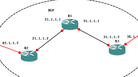

只能2个。比如R1和R2建立,R1和R3就建立不了。R1和R3建立  ,R1和R2就建立不了。配置绝对正确。 IP CEF    接口下 mpls ip 三台一样的配置。直连网段能ping通。

LDP建立使用的TCP会话IP。

我感觉应该是transport-address的问题

3台之间没起IGP.只是单纯的做下MPL IP   然后邻居发现不了。

只是单纯的MPLS IP。那就是transport ip问题了。上面地板君说对了。
