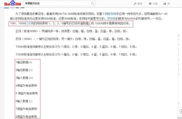

在百度百科上 查到的信息是 : 4 ,5,7,8 是保留为电话使用的。 但是它又说 1000M网卡 需要使用4对线?

千兆是使用8芯·····但是百兆使用4芯 所以又多余的线 可以给电话使用··千兆不行 4芯全用

双绞线使用4对只要是增强抗干扰能力,在1000M没有出现前,由于10,100只使用4芯,其他的4芯为了不浪费资源当然是留给电话用喽,但也可以作为其他用处,不一定非要给电话用,只要不对网络数据传输产生干扰
