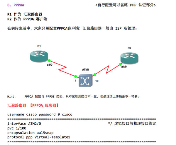

最近查看论坛上是否存在ADSL拨号接入技术的相关文档;多以搬运工,繁冗无关配置,以及不完整无法测试拓扑出现。
查找相关文档之后,制作了个简单地文档;帮助大家迅速清晰的搞掂 ADSL 中的 PPPOE PPPOA 问题。
同时不用受到所谓的大神胡乱指导,以至于不明所以。

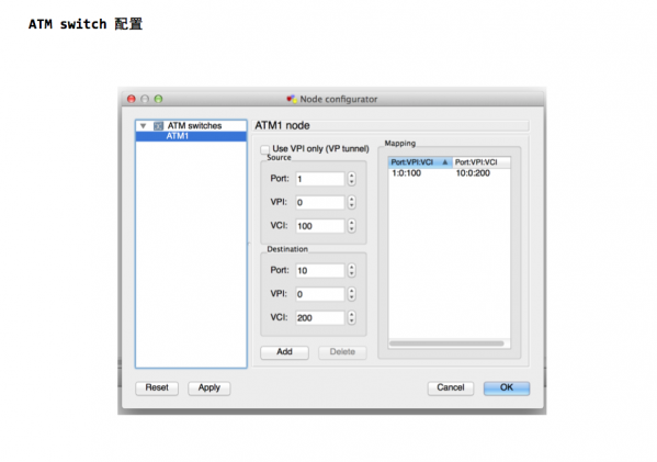

比较头疼的问题是 GNS3未曾用过ATM此模块。坛子上也未有人提及此模块的使用。通过各种翻墙,最终也能简单能用,在此share给大家。
比较恶心的是: ATM模块只有7200 可以模拟;同时,如果IOS版本不对,会出现ping ATM 接口导致路由器崩溃的现象。或者直接不显示ATM接口的问题。

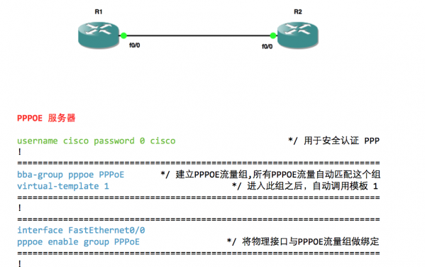

屁话少说,文档包括 back to back PPPOE 以及类似的 PPPOA 配置。
干掉去死的 PPP 认证...
干掉去死的 附加属性配置...
干掉去死的 各种乱七八糟的玩意...
一个简单,原始的拨号网络技术展现在你面前; 若还是搞不懂~~ 大家呵呵 就好了。
本来是准备收集点鸿鹄币的,本着网络就是知识共享的基地;最后还是免费吧...
如果发错区域,有请版主代劳.
