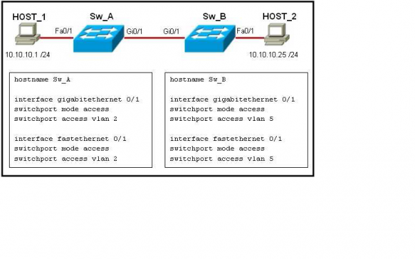

最新题库第135 和 143 题答案明显不对啊。
135 直接就可以ping通,143题答案D 也很明显错了么,应该选C吧!
 楼主| 发表于 2014-7-11 15:29:45 | 显示全部楼层
有没有高手来帮忙解惑,这两个题的答案是怎么回事
沙发 2014-7-11 15:29:45 回复 收起回复
发表于 2014-7-11 15:44:50 | 显示全部楼层
题干是怎么样的呢
板凳 2014-7-11 15:44:50 回复 收起回复
 楼主| 发表于 2014-7-11 16:43:12 | 显示全部楼层
QUESTION 143
图片请参考论坛里的题库吧
135和145题拓扑一样
135和145题拓扑一样
Given the configurations on SwitchA and SwitchB, which statement is true?
A. The link is set to auto-negotiate trunking, and it will automatically become a trunk link unless configured otherwise
B. The link is a trunking link and by default all VLANs will be transmitted across this link
C. The link is prevented from generating DTP frames, turning the Negotiation of Trunking off
D. The link is not a trunk link so both interfaces must be on the same VLAN and only that single VLAN is transmitted across the link
地板 2014-7-11 16:43:12 回复 收起回复
 楼主| 发表于 2014-7-11 17:02:04 | 显示全部楼层
两个题的拓扑图一模一样
5# 2014-7-11 17:02:04 回复 收起回复
发表于 2014-7-11 22:42:21 | 显示全部楼层
两端同为access模式根本无法在链路中产生DTP的帧啊
6# 2014-7-11 22:42:21 回复 收起回复
 楼主| 发表于 2014-7-14 10:17:17 | 显示全部楼层
对啊,所以143题答案应该是C吧。但是它给的答案是D
8# 2014-7-14 10:17:17 回复 收起回复
 成长值: 55910
发表于 2014-7-15 12:43:36 | 显示全部楼层
135题怎么能直接PING通? 两边不同vlan,交换机之间不是trunk,请问怎样能直接ping通????
143题C答案很明显词不达意, 题目意思是图中两交换机要怎样才能连通,而C却回答为了防止DTP产生,所以把Trunk关闭了,牛头不答马嘴啊
9# 2014-7-15 12:43:36 回复 收起回复
 楼主| 发表于 2014-7-16 21:04:20 | 显示全部楼层
143题C答案很明显词 ...
哥哥,135题本来就可以通啊,如果是trunk才不能通。建议你做一下实验吧。
135题理解了,你就会觉得143题答案有问题了
10# 2014-7-16 21:04:20 回复 收起回复
 楼主| 发表于 2014-7-16 21:07:57 | 显示全部楼层
143题C答案很明显词 ...
access 在交换机出口不打标签,入口打标签。
trunk是在出口和入口都打标签。如果是trunk链路,那么vlan2 和vlan5 怎么可能通信。
11# 2014-7-16 21:07:57 回复 收起回复
发表于 2014-9-17 00:31:13 | 显示全部楼层
trunk是在出口和入口都打标签。如果是trunk链路,那么vlan2 ...
我对这两个题也有疑问,但是135确实可以ping通,实验过了,
难道是两个都自动变成native vlan了吗?求高手解答啊
12# 2014-9-17 00:31:13 回复 收起回复
 楼主| 发表于 2014-10-8 12:02:19 | 显示全部楼层
难道是两个都自动变成native vlan了吗?求高 ...
135题,就是通。没有问题,也很好理解的,access接口出去时不标签的,进入的时候是打标签。进入下一个交换机的接口是vlan几,那么数据就变成vlan几。
143题按题库来吧,不太好理解,但是也对。
