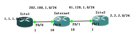

小白求助:
做了一个VPN实验,但老是不通,有没有高手帮我看看错在哪里了?

1.1.1.1ping2.2.2.2 不通,反ping也不通但是site1 ping site2 的外网口是通的,反ping也通。

你的Internet Router要知道1.1.1.0 和 2.2.2.0的route。
Internet(config)#ip route 1.1.1.0 255.255.255.0 202.100.1.1
Internet(config)#ip route 2.2.2.0 255.255.255.0 61.128.1.1
