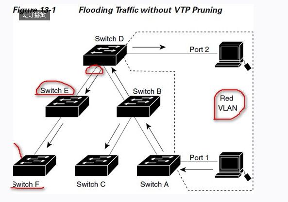

       我们都知道VTP修剪是用来在启用vtp域的网络中减少trunk链路上不必要的泛洪流量的,小弟有几个问题,各位大神帮忙解答下:
     1、因为条件限制,没有实验环境,PT模拟器不支持pruning这个命令,GNS3支持吗?或者还有哪个模拟器支持?
     2、如下拓扑:
       启用VTP修剪后,假设SW E中没有red VLAN的端口,SW F中有red vlan的端口 ,当SW A下面的主机发起广播包时,流量到达SW D时会因为SW E中没有red vlan 而被修剪掉,不会泛洪到SW E中,这样的话,SW E下面的SW F就算有red vlan的端口,是不是也不会收到广播包,这样岂不是会影响正常通信?假如SW E中原来没有red vlan 的端口,启用修剪后,某一天需要在SW E中加入red vlan的主机,VTP会自动移除对该vlan的修剪吗?
       另外,我在CCNP学习指南中看到有这样一段话:“无论catalyst交换机是否采用了VTP修剪技术,它都会为每个vlan运行一个STP实例。即使vlan中没有活跃的端口,或者VTP修剪将vlan从接口中移除了出去,每个vlan仍然存在一个STP实例,基于上述原因,VTP修剪能够防止将泛洪流量传播给在特定vlan中没哟成员设备的交换机。不过,VTP修剪并不会删除掉交换机关于被修剪vlan的信息。” 假如上面例子中的结论成立,SW F都收不到泛洪过来的广播包,STP还有意义吗?
      跪求各位大神讲解。。。。。。。 咦,图片贴上来怎么这么不清晰。。。。。。

发表于 2014-6-24 10:00:56 | 显示全部楼层
vtp是一个周期性泛洪与剪枝的过程,所以不会存在一直收不到广播包,也就是说该接口倍prune掉最多就是180,180s后该接口又会接收广播包,如果还是没有该vlan内成员,则又会prune,另外为了优化,一台pc接入switch E,假设该接口被prune掉,在接口划入到该prune掉的vlan中以后,该交换机会主动发送vtp-graft(vtp的嫁接)报文,来进行快速的消除prune状态,该graft一直向上游发送,来避免最大180s无法上网的问题,vtp的剪裁不会影响stp

发表于 2014-7-2 10:15:02 | 显示全部楼层
说错了,接入到switch-F

 楼主| 发表于 2014-7-10 22:37:40 | 显示全部楼层
尛爺じ☆詪壞 发表于 2014-6-24 10:00
vtp是一个周期性泛洪与剪枝的过程,所以不会存在一直收不到广播包,也就是说该接口倍prune掉最多就是180,1 ...
感谢高手的详细解答。
