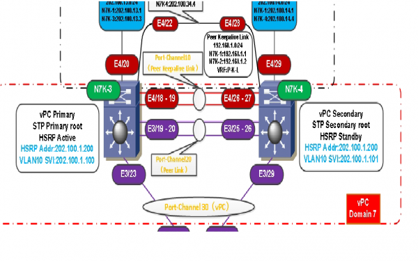

(借用教主的图,自己画图水平太差)
如图:Peer KeepAliver link 是划到 E4/18-19 的 Channel  (右边我就懒得写了)
          Peer link 是划到 E3/19-20 的 Channel
          E4/22(左)-E4/28(右)  CISCO以及教主推荐 独立线路 来跑三层路由
Peer KeepAliver link 承担 路由链路,承载心跳数据包,进行双Active的检
但在视频讲解里,就是突出了它对Peer link状态检测
Peer link正常时,这厮就是个打酱油的。
Peer link所承担的流量多是 控制层面的流量,仅在链路发生故障时来转发些数据
(到底什么数据,视频里是直接忽悠了过去)
好了,问题他丫的就来了。
数据层面的流量到底从那出去,实质就是VLAN间路由的流量从哪走?
如果从M卡的 Peer KeepAliver link 走,那就是瞎,它就是来维护Peer link的状态侦测
何况在推荐设置中,还把它扔到了 VRF,属于独立存在
如果说是在F卡的 Peer link ,先不说Peer的防环机制, 视频里可是用的 F132XP 卡,神能告诉我 F1还能跑三层流量?
但是 HSRP 以及 TRUNK 都是在这里设置的,这一点,也能理解,因为这都是为  Peer link 来服务
从文档里看 Peer link 承载 vPC和非vPC的 VLANHSRP Hellos 等流量,那 数据层 的流量从哪跑了? 你妹子的
前面说过,如果两台N7K 仅各自有一块M卡,当M卡挂了一端,就不会放行
下层 VLAN路由 经 HSRP协议  从  Peer link 过去.
防环从 Peer link 端口来的不会再放进  Peer link 端口里,所以推荐一端配置两块M卡。
绕了这么久,那该死的 VLAN 数据流量从哪走了?  控制流量和数据流量让割裂了 ???
总结:
M卡 冗余上看,这VLAN 流量肯定得飞到这老小子头上去,可M卡这货又不是给你跑TRUK的!!!
你 VLAN 标签怎么查?
HSRP 上看 ,坑爹的 Peer link 你大爷的是能脱衣服穿衣服,可是你都不让串门
(Peer端口防环啊,大爷的)
从  vPC对等体 对于连接到vPC的邻居设备而言:
表现为一个单一交换,就是逻辑上把上面那俩该死的N7K看出 “连体大爷
那我是不是可以逻辑上把你“大爷”的理解成:
你将 Peer link HSRP 控制流量 和 M卡 的独立线路经路由协议
(比如视频里OSPF)获得的数据流量
整合成了你协定成的新路由协议,什么协议?就你丫刚QJ完那俩诞生,爷能知道叫什么。
如此,你既跑通了控制层,又搞定了数据层。
不知道各位仁兄是怎么看待它这 VLAN间路由流量走向的?
我个人认为还是在 逻辑“分裂” ,先看成两个废物,最后又合成“变形金刚”
我只能这么安慰自己,只有这样我才能明白VLAN为什么能路由。

两台N7K配置了HSRP,一台为active,一台为standby,只有当active挂了之后standby才会取代原先的位子,继续承担数据流量的转发。所以说,两台N7K在正常情况下,只会有处于active状态的N7K才能转发数据流量。
还有最重要的是vPC的peer-link不仅是可以传输控制层面的流量,也可以承载vPC VLAN和非vPC VLAN。
7# 2014-7-24 21:18:09 回复 收起回复

发表于 2014-10-8 16:52:57 | 显示全部楼层
我可以去看了教主的视频。里面说的很清楚。正常情况,是流量从一边走,因为是双active嘛,这个不必说。你是说的vlan间路由,我理解为在vpc对等体之间的流量,也是就是说,当一个上行链路出现故障,数据流量从vpc对等体之间走。而在你这个图中,vpc对等体间有条专门的三层链路,当上行链路故障,数据流量都从这条链路到另一个设备出去,因为这条链路不是vpc的接口,所以不存在环路
10# 2014-10-8 16:52:57 回复 收起回复
