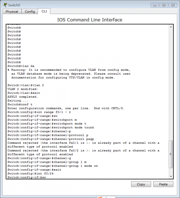

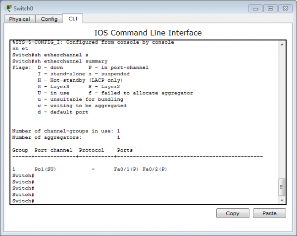

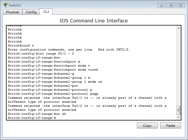

上面是拓扑图,在设置好以太双通道后,ping不通。一开始在sw0和sw1中间拉一条线可以正常ping通,加了sw2之后就ping不通了,不知道是不是设置错误,或者少了些命令没配置。麻烦高手指点下,万分感谢!
以下是我配置的截图:
sw2:
SW0:
SW1:
发表于 2014-6-14 20:13:46 | 显示全部楼层
敲完mode pagp后不是报错了吗。
要用pagp,mode就disable好了

 楼主| 发表于 2014-6-14 21:53:48 | 显示全部楼层
q0066421 发表于 2014-6-14 20:13
敲完mode pagp后不是报错了吗。
按照你说的,最顶的交换机SW2的4个接口trunk,两个双通道模式desirable,下面两个对接的交换机接口也是trunk,模式desirable和auto都试过,还是pin不通。设置通道模式的时候倒是没报错了,运行状态也都是正常。
