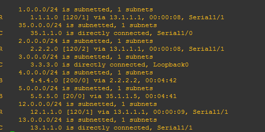

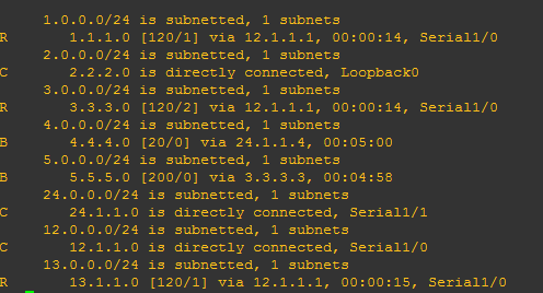

我在R3上已经指R2 next hop了,给你看一下R2,R3的路由表
R2路由表
R2路由表
R3路由表
R3路由表
10# 2014-6-13 16:59:29 回复 收起回复
