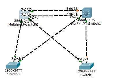

类似这样的一个拓扑  应该要用到HSRP 和 STP 。该怎么样去配置 ,有人以前做过类似的工程么 求指点

正常配置法,没有什么特别的。 Msw0 STP root HSRP 起SVI 一部分Msw0 active 一部分Msw1 active
发表于 2014-6-2 21:30:39 | 显示全部楼层
正常配置法,没有什么特别的。
Msw0 STP root
HSRP 起SVI
一部分Msw0 active
一部分Msw1 active

这个结构要注意的就是尽量不要让stp2层慢收敛影响到hsrp的切换,尽量让stp的根和hsrp的active一致。
这个还得考虑其它因素的影响,比如去外网的出口路由器怎么连,vlan划分在什么设备上做,是否用trunk互联。
我比较倾向于少做trunk,trunk多了,stp需要考虑的就太多。

交换机互联的使用二层以太通道做HSRP的心跳线。 然后在SW1和SW2起SVI  同时保证SW1为基数VLAN的根桥,SW2为基数VLAN的备份根桥;SW2为偶数VLAN的根桥,SW1为偶数VLAN的备份根桥。然后保证SW1为HSRP基数VLAN的优先级大于偶数VLAN成为ACTIVE,然后保证SW2为HSRP偶数VLAN的优先级大于基数VLAN成为ACTIVE 就可以了·

stp阻塞的端口,当forwording的down掉后,是20+15+15=50s能转发吧?这个时间你能接受?
就算50s能接受,心跳线链路不down,hsrp的主备就不会切换,完全次优不科学。
这个没你想的那么简单吧?

呵呵 你要搞清楚STP和HSRP的关系·········STP是用来二层防止环路和广播风暴··之所以要求 交换机可以作为不同VLAN的根桥 是为了保证阻塞端口都在接入交换机上·····而且不会出现你说的那种STP收敛影响数据的情况。因为阻塞端口在接入交换机上,如果STP出现收敛 那么只有可能要么是汇聚交换机之间,如果是汇聚交换机之间的线路出现问题就不存在STP的收敛时间了·汇聚交换机之间的线路是HSRP的心跳线但是HSRP并不会受到影响 ,因为汇聚上的HSRP报文会通过接入透传给HSRP邻居设备,所以流量不会有任何形式上的影响····。如果是汇聚交换机到接入交换机之间的FORWARD线路出现问题·这个也不会有多大的影响,只需要在接入开启UPLINKFAST即可··这种优化只要是存在二层环境都会部署的··不光是在与HSRP使用的时候。还有之所以需要让HSRP上面的线成为心跳线··是因为你的HSRP报文如果一直是通过接入透传给对端的HSRP邻居。这就有问题了···因为控制报文和数据报文在在一起传输 一旦出现拥塞 那么很明显HSRP一旦超时会做出相应的动作··那么就会出现断网现象 这是不希望的······ ··你说的次优路径也不会出现··因为项目中这样部署很明显需要tracert 来关联相应的HSRP设备的数据接口·如果数据接口出现故障·时会自动降级的·····因为LZ只需要大致的框架具体的技术细节没必要说明·····

讨论个问题,STP如果root在二层设备,两台核心互联线路有一端口被BLK,目测 HSRP就不实现主备关系了……  而且两台核心HSRP都显示active           。。。。。。。。(我是没想明白 下面二层绕一圈 HSRP的hello报应该还是会到 ,还是有主备的呀)
