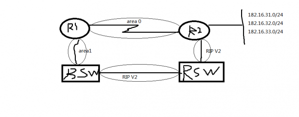

拓扑如图所示,现在在R2和RSW2(右边的RSW)进行重分发,使用distance解决次优路径的选择,是不是将RIP的distance改为<110以下就可以了?
还有就是要求182.16.32.0/24 182.16.33.0/24(宣告进RIP进程) 在R2重分发后在所有的网络设备中不可达,这个应该怎么做,route-map改不了跳数啊,一点思路没有

··怎么说呢 单从你这个拓扑来讲······ 2个路由器之间互联的使用的事serial 速率是1.544Mbps 而你下面交换机和路由器互联的线路是以太网也就是100Mbps,从这点出发 那么路由器之间除了直连链路以外其他非直连路由都要经过RIP域的设备经过才是最合理的。所以你需要让RSW1上面使用distance 将重分布进OSPF的路由改为120以上即可。同时 需要修改R2-SW2 宣告进OSPF路由的跳数··· 保证RSW1重分布进RIP时的路由的跳数比R2-SW2 ...

··怎么说呢 单从你这个拓扑来讲······ 2个路由器之间互联的使用的事serial 速率是1.544Mbps 而你下面交换机和路由器互联的线路是以太网也就是100Mbps,从这点出发 那么路由器之间除了直连链路以外其他非直连路由都要经过RIP域的设备经过才是最合理的。所以你需要让RSW1上面使用distance  将重分布进OSPF的路由改为120以上即可。同时 需要修改R2-SW2 宣告进OSPF路由的跳数··· 保证RSW1重分布进RIP时的路由的跳数比R2-SW2的RIP学来的小··这就保证的 路由的最合理性··· 然后置于路由过滤 用distrubuti 将重分布进OSPF的路由中的182.16.32.0/24 182.16.33.0/24过滤掉即可

这个环形结构,单点双向重分发就好了。
如果双点,单向和双向都要仔细分析,不是改完ad就齐活这么简单。
比如双点单向:R2上ospf into rip,RSW1(左)上rip into ospf。因为rip的ad改小了,R1上例如1.1.1.1/32网段,直接给RSW1的ad是110,从右边rip绕一圈的反而ad更小,次优;R2的2.2.2.2/32网段,如果宣告进rip,R1去的话要从下面绕,也次优。双点双向更复杂,还要考虑链路抖动的影响。
182这个需求就很奇妙啊,“所有的网络设备中不可达”,R2也不可达?那写黑洞路由发布进去,然后把182段的端口shutdown好了。

果断给分啊,还有点小疑问,为什么要修改R2所获RIP路由的跳数,distance不是本地有效吗?大致是了解了,就有点小晕

置于为什么要修改跳数 那要看你怎么做 如果你是双点双向重分布(也就是在 R2和RSW1上面同时将RIP和OSPF相互进行重分布)·····就需要保证RSW1的RIP路由的跳数比R2要小,否则 ·SW1上面的路由就都是OSPF的路由了··这样会存在次优路径的情况···给你个配置案例吧 !看了你就明白了···我实验的环境中192.168.2.0与192.168.3.0 是你上面要求要过滤的网段
