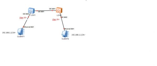

发表于 2014-5-23 16:21:13 | 显示全部楼层 |阅读模式
SW1
配置g/0/1
   port link acc
  port de vlan 10
SW2
配置g/0/1
   port link acc
  port de vlan 20
这样的配置能实现!!!

发表于 2014-6-3 09:55:47 | 显示全部楼层
肯定不通,实验证明。

 楼主| 发表于 2014-6-3 11:14:55 | 显示全部楼层
beyond 发表于 2014-6-3 09:55
肯定不通,实验证明。
那就是你问题,理论和实验都是没有问题,还是多看看书,理解一下access如何处理tag的!

发表于 2014-7-24 11:17:51 | 显示全部楼层
应该是不能通吧,你带着VLAN 10的tag 怎么进vlan20  你还不做super vlan  有什么我不正确的地方 请指教

 楼主| 发表于 2014-8-12 09:18:54 | 显示全部楼层
好好再研究下标签的进出吧!

发表于 2014-8-14 18:23:11 | 显示全部楼层
肯定不通,实验证明

 楼主| 发表于 2014-10-2 12:07:22 | 显示全部楼层
didalaart 发表于 2014-8-14 18:23
肯定不通,实验证明
好吧 你好好研究一下标签就行了

发表于 2014-10-14 15:14:14 | 显示全部楼层
应该是能通,现在没有做实验,但是我记得老师做过实验

 楼主| 发表于 2014-10-15 13:35:23 | 显示全部楼层
终于有个识货的
