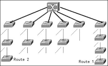

现在有一种趋势,无论大小单位、何种网络,凡是路由,必选OSPF,好像非OSPF就不先进。然而,在路由协议中,OSPF有自己的应用范围。在采用OSPF的网络中,每个路由器对自己所在网络区域的每一点变化都会关注,比如说右图中的网络,从网络拓扑结构上可以看出,Route 1和Route 2之间本来关系并不密切,二者之间的任何一个宕机了,对另一个都不会有什么大影响,(唯一的影响就是另一个看不到宕机者了);但在OSPF中,每个路由器密切关联,即便是Route 2暂时停了一下机,Route 1也会很快知道,全网的每一个路由器都会知道,并修改自己的路由表,等一会儿Route 2又缓过来了,Route 1连同全网的所有路由器又会修改回来。
另外,在整个自治域(AS)中,每个路由器都维护一个相同的、完整的全网链路状态数据库。这个数据库很庞大,寻径时,该路由器以自己为根,构造最短路径树,然后再根据最短路径构造路由表。路由器彼此交换,并保存整个网络的链路信息,从而掌握全网的拓扑结构,并独立计算路由。
扁平而变化简单的网络拓扑结构 OSPF最大的特点就是其动态性、开放性和全局性,这一特性对于拓扑结构复杂的大型网络来讲,是十分优异的特性。比如说,在复杂的因特网上,一个路由器坏了,马上别的路由器就能自动调整,不用网络管理员费心去检测、重设路径了;但它如果在一个拓扑结构相对简单的扁平化网络上运行,这一优点却成为其致命弱点,严重影响网络运行的速度和稳定性,即网络上任一端口的故障、宕机均会影响到整个网络,并引起所有路由器的重新计算,代价很高,比如刚才看到Route 1和Route 2。 三种路由协议比较 目前,最普遍的路由算法有三个,按照复杂程度,依次是:点到点的协议(PPP)、路由信息协议(RIP)以及开放最短路径协议(OSPF)。
