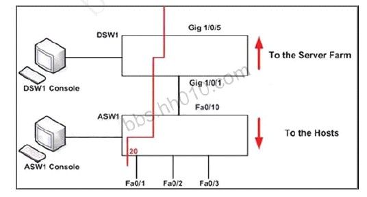

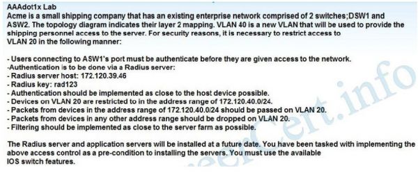

题目中说Users connecting to ASW1’s port must be authenticate before they are given access to the network. Authentication is to be done via a Radius server。
问:
1、但是命令中只是在ASW1上的fa0/1上开启了dot1x的认证。不是要在fa0/2、fa0/3都要开启吗?
2、SWA1的fa0/1端口只是开启了switchport mode access ,并没有指派给vlan20。这样行吗?
3、我用的gns3的版本是0.8.6。打不开aaa实验的AAA authentication.net文件,是因为我的gns3的版本太高了吗?

1. 没有说其它接口也是Vlan20,重复几个接口没意义 2. 建议用SHow命令看一下是不是本身已经指派给Vlan20了。 3. 我能够打开,用的ISO是c3640-is-mz.123-13a.bin,不过,我不知道怎么加载路由器配置,貌似加载了没用。。。。。

第三个问题路径中不要包含中文字符。
