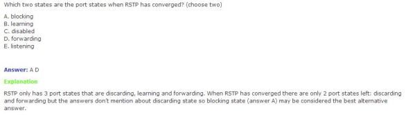

发表于 2014-4-17 14:50:10 | 显示全部楼层 |阅读模式
Which two states are the port states when RSTP has converged? (choose two)
A. blocking
B. learning
C. disabled
D. forwarding
E. listening
答案是AD,不是CD
Answer: A D

额...你是不是不知道STP和RSTP是有区别的?在RSTP中只有三种端口状态,Discarding、Leaning和Forwarding,汇聚之后的状态只有Discarding和Forwarding

不错,RSTP中的确没有了blocking状态,它被合并到Discarding状态中,但是disabled 与Discarding并不完全相同,Discarding状态实际上包含标准STP中的3个状态:Disabled、Listening和Blocking。处于Disabled状态的端口不参与STP的执行过程,例如一个三层的路由接口。
“汇聚之后的状态只有Discarding和Forwarding”的说法是不严谨的,例如端口在进入Forwarding状态之前在进行RSTP计算时的状态也是Discarding,当然最终阻塞的端口按照RSTP的术语也是处于Discarding状态。所以用这个状态无法准确描述RSTP端口的当前状态,所以答案中没有出现Discarding状态。
这题出的不好,使人迷惑的题目。实际上没办法用RSTP中定义的三种状态来准确描述汇聚后被“阻塞”端口的状态,说它处于Discarding状态也对,但是Discarding状态还包括RSTP计算根、根端口、指定端口的过程,又不能准确的描述端口到底处于哪个操作过程中。

我上面举例关于STP的Disabled端口为“三层的路由接口”不妥,适合于Disabled状态的应该是发生某种故障后成为 errdisable的端口。
这题要严格按照RSTP的术语和概念就没办法选择两个选项,选项D. forwarding 是没有争议的,但是如果能选C. disabled ,那也同样能选A. blocking ,因为这两个状态都是标准STP中定义的不同状态。而且不能认为disabled状态与Discarding状态是等同的,原因上面的帖子中意见说过。而这题又不能选3项,所以我说这题出的有问题。

我在它網上看到的其它解釋。
這跟學不學好沒有關聯,這是概念而已不需要那麼火氣大好嗎!!
