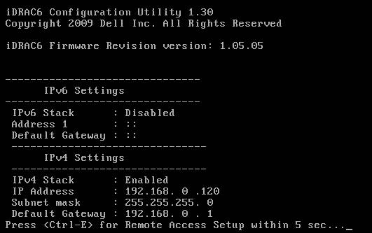

一、 Dell R710远程控制简介该功能可以做到远程开关机,查看系统状态,远程屏幕查看操作,远程安装等等。1. 远程控制的特点:a) 独立于操作系统和BIOS ,服务器。无须安装任何程序,只须作相应配置即可。 b) 主控端无须安装任何额外设备,使用 Telnet/SSH/ 浏览器方式 即可控制 。 c) 可以实现对BIOS甚至操作系统的完全控制。 2. 目前已知的功能: a) 在操作系统崩溃,死机或 BIOS 自检出错情况下,远程重启/开机/关机。 b) 通过串口重定向,实现远程对服务器BIOS 启动过程的完全控制。 c) 远程实时查看Linux 启动时控制台的输出。 d) 通过串口远程登录到Linux,以单用户模式通过串口登录到Linux, 执行系统紧急救援。 e) 远程通过PXE自动给服务器安装操作系统。二、 远程控制功能设定及操作简介1. 网络设置开机,等出现Ctrl+E提示时,按Ctrl+E进入IDRAC6的设置界面。file:///C:\Users\Aaron\AppData\Local\Temp\msohtmlclip1\01\clip_image001.png设置“iDRAC6 LAN”,“IPMI Over LAN”两项都为ON状态。file:///C:\Users\Aaron\AppData\Local\Temp\msohtmlclip1\01\clip_image002.png选择LAN Parameters进入,在IPv4 Settings下面设置相应的ip相关信息,这个ip就是要远程控制需要的,可以远程用此ip来控制服务器,设好后返回。file:///C:\Users\Aaron\AppData\Local\Temp\msohtmlclip1\01\clip_image003.png选择LAN User Configuration 设置相应的账号,密码。2. 远程控制设定好远程控制参数后即可在自己电脑的ie里面直接输入刚才设置的ip地址来连接控制了。IE可能会显示“证书错误”,直接点击“继续浏览此网站”。file:///C:\Users\Aaron\AppData\Local\Temp\msohtmlclip1\01\clip_image004.png打开页面后,输入账号密码,就是在第一步设置的账号密码。这样就可以查看、控制远端的机器了。file:///C:\Users\Aaron\AppData\Local\Temp\msohtmlclip1\01\clip_image005.png file:///C:\Users\Aaron\AppData\Local\Temp\msohtmlclip1\01\clip_image006.png如需强行关机,重启服务器请点击系统-电源管理,这里有电源相关的操作,根据实际情况操作即可。也可以通过ssh程序进行控制,相关命令如下
