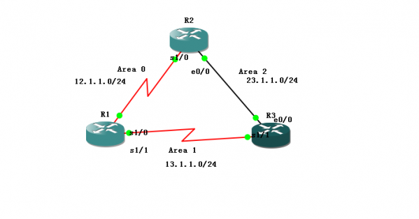

大家帮忙瞧瞧,这个拓扑结构中,需要起虚链路吗?如果需要,是夸area 1还是area2 ,请详解!

不需要起虚链路,因为Area1和Area2都与Area0直接相连!

不需要,都有ABR直接连接到区域0

如果默认这样做会有次优路径的,你RAS1去往RC S0 会出现次优路径,

ospf虚连接是指:当非骨干区域没有和骨干区域相连接时,这时非骨干区域需要建立虚连接和骨干区域通信。

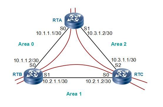

你可以看看这个拓扑,应该和你想的一样,默认的基础配置会出现次优路径, 在R2&R3做A2的Vlink,R1&R3做A1的Vlink,然后就我的结果一样了 TP.png

默认的次优路径是R2去往13网段不会使用以太链路,,, 所以合理利用的话就需要做其他配置

哥们,你可以试着先不起虚链路;然后起虚链路穿过area 1;再然后起虚链路穿过area 2,观察这三次中show ip routing,有新解的出来讨论!
