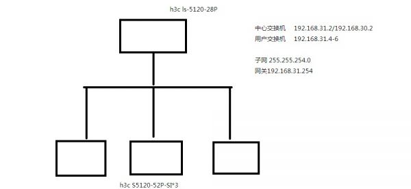

发表于 2014-4-10 09:25:43 | 显示全部楼层 |阅读模式
system-view
sysname H3C-LS-5120-28P
vlan 2
interface vlan 2
ip address 192.168.30.2 255.255.254.0
quit
vlan 3
interface vlan 3
ip address 192.168.31.2 255.255.254.0           //////  这里的ip配不进出,原因是30和31都是同一网段不可以这样配吗?求求指教
quit                                                                  //////   还有那个默认网关是192.168.31.254  我应该怎么配`求指教`
                                                                        //////   由于事情比较急`我会在线等  谢谢
interface g1/0/9
port link-type trunk
port trunk permit vlan all
quit
interface g1/0/10
quit
int g1/0/11
quit
g1/0/12
quit
发表于 2014-4-10 10:09:53 | 显示全部楼层
vlan2和vlan3如果在同一交换机上不能配相同网段的ip地址,网关配在中心交换机上,下联与用户交换机trunk互联,你网关如果配int vlan2 然后ip add 31.254那么用户就使用access口并且配置vlan2 然后使用跟网关同一网段的ip就可以了   剩下的就是在中心交换机上配路由即可
沙发 2014-4-10 10:09:53 回复 收起回复
 楼主| 发表于 2014-4-10 10:54:30 | 显示全部楼层
目前的解决方案:中心交换机int vlan2,ip add  31.2 255.255.254.0  ,不配ip 30.2  ,然后网关的事情用ip route-static 0.0.0.0 0.0.0.0 192.168.31.254
确定了 30.2  和 31.2 是不能配在同一网段的
板凳 2014-4-10 10:54:30 回复 收起回复
