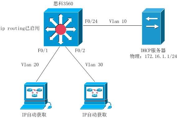

求助问题:真实机做了DHCP中继实验,PC无法自动获取IP地址。PT模拟器做没有任何问题,到了真实机做就无法获取IP,如果在同一Vlan内则可正常获取,跨Vlan获取不行
首先,在linux下搭建DHCP服务器,用超级作用域建立两个子网池以供分配(172.16.2.0/24 & 172.16.3.0/24)          服务器物理网卡为172.16.1.1
          服务器虚拟网卡1: 172.16.2.1
          服务器虚拟网卡2: 172.16.3.1
然后,linux服务器端接在三层的24号端口,access接入模式,并将linux服务器划入Vlan 10
          interface fastEtherne0/24
          switch mode access
          switch access vlan 10
其次,一台PC接在1号端口(access)Vlan 20,另一台PC接在2号端口(access)Vlan 30
Vlan 10 网关地址 172.16.1.254
Vlan 20 网关地址 172.16.2.254      DHC服务器指向 ip helper-address 172.16.1.1
Vlan 30 网关地址 172.16.3.254      DHC服务器指向 ip helper-address 172.16.1.1
          ip  routing
         interface vlan 10
           ip address 172.16.1.254 255.255.255.0
         interface vlan 20
           ip address 172.16.2.254 255.255.255.0
         interface vlan 30
          ip address 172.16.3.254 255.255.255.0
基本拓扑图如下:
同vlan下自动获取成功,不同vlan地址获取不成功。到思科模拟器上做没有任何问题,GNS3上做也不存在问题(一台路由当做DHCP服务器)
换成Win2003 Server做DHCP之后也是这个情况,想请问是不是虚拟机与真实机这一块出了问题,虚拟机要调什么嘛?

vlan 20 30 没有去往DHCP 网段的路由,在不同的广播域,discover报文无法到达DHCP服务器
发表于 2014-4-8 21:47:11 | 显示全部楼层

有回包路由么?
5# 2014-4-8 22:02:02 回复 收起回复
发表于 2014-4-9 10:17:33 | 显示全部楼层
应该是你linux服务器忘记指网关了···或者是你linux服务器这边防火墙个阻挡了··网络配置这边没有问题
6# 2014-4-9 10:17:33 回复 收起回复
 楼主| 发表于 2014-4-9 10:22:08 | 显示全部楼层
服务器指向网关了
7# 2014-4-9 10:22:08 回复 收起回复
发表于 2014-4-9 10:24:01 | 显示全部楼层
~小青年 发表于 2014-4-9 10:22
服务器指向网关了
那就是linux这边存在问题仔细找找原因·
8# 2014-4-9 10:24:01 回复 收起回复
发表于 2014-4-25 16:44:41 | 显示全部楼层
服务器虚拟网卡 是干嘛用的?关掉试试
9# 2014-4-25 16:44:41 回复 收起回复
发表于 2014-5-5 22:06:58 | 显示全部楼层
你弄的太麻烦了,你的目的就是测试DHCP delay? 不同的VLAN 的user relay过来的gr-addr(discover里的byte),会分到DHCP里面不同的pool(不同subnet)。
这试验不用你做的,这些东西在无线AP分地址的时候都是用的,都是成功的。
