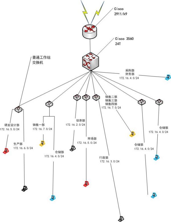

一个cisco 2911/k9路由器(3个WAN口、扩展4个LAN口),连接一台cisco 3560 24T交换机
内网网段划分
(vlan2)  IT部:172.16.2.0 255.255.255.0
(vlan3)行政部:172.16.3.0 255.255.255.0
(vlan4)采购部、财务部、仓储一部、仓储二部(与销售一部接同一傻瓜交换机):172.16.4.0 255.255.255.0
(vlan5)市场部、研发部(与生产部同接一傻瓜交换机):172.16.5.0 255.255.255.0
(vlan6)生产部(与研发部同接一傻瓜交换机):172.16.6.0 255.255.255.0
(vlan7)销售一部(与仓储二部接同一傻瓜交换机)、销售二部、销售三部、销售四部:172.16.7.0 255.255.255.0
注意:
1、VLAN4物理端口:F0/4、F0/5、F0/6、F0/7;VLAN4与VLAN7共同包含了F0/7
2、VLAN5物理端口:F0/8、F0/9;VLAN5和VLAN6共同包含了F0/9
3、VLAN6物理端口:F0/9、F0/10;VLAN6和VLAN5共同包含了F0/9
4、VLAN7物理端口:F0/11、F0/7;VLAN7和VLAN4共同包含了F0/7
上述各个部门分布在不同区域,并且销售部门所属VLAN要利用3560交换机做DHCP服务器,2911与3560单臂路由,求详细设置
网络图
网络图

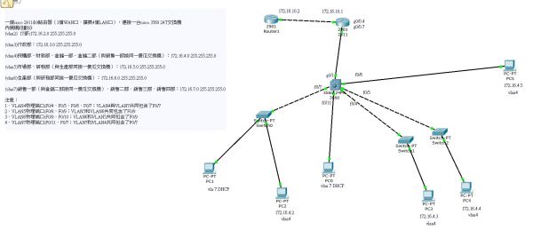

>>把一個端口劃進兩個vlan.似乎只有華為交換機的hybird端口支持>>另外dhcp要設在2911上
>>default-router 的IP要設為子接口的IP
更正

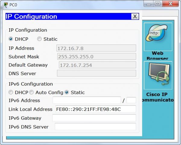

其實還是可以做出來的
用PT模擬器做了一下,發現還能用
試做了vlan 4 7的配置和DHCP
其他的你應該可以自己完成
*另外多加了一台2911 ,測試對外連通性
如果要看得看得更清楚請下附件,用pt打開
140407_3560 2911_2.pkt (15.79 KB, 下载次数: 6)
<<2911>>
interface GigabitEthernet0/0.4
encapsulation dot1Q 4
ip address 172.16.4.1 255.255.255.0
interface GigabitEthernet0/0.7
encapsulation dot1Q 7
ip address 172.16.7.1 255.255.255.0
interface GigabitEthernet0/1
ip address 172.16.10.1 255.255.255.0
duplex auto
speed auto
router eigrp 1
network 172.16.4.1 0.0.0.0
network 172.16.7.1 0.0.0.0
network 172.16.10.1 0.0.0.0
no auto-summary
<<3560>>
ip dhcp excluded-address 172.16.7.1
ip dhcp excluded-address 172.16.7.254
ip dhcp pool 7
network 172.16.7.0 255.255.255.0
default-router 172.16.7.254
ip routing
spanning-tree mode pvst
interface FastEthernet0/4
switchport trunk encapsulation dot1q
switchport mode trunk
interface FastEthernet0/5
interface FastEthernet0/6
switchport access vlan 4
switchport mode access
interface FastEthernet0/7
switchport trunk allowed vlan 4,7
spanning-tree portfast
interface FastEthernet0/9
switchport trunk allowed vlan 5-6
interface FastEthernet0/11
switchport access vlan 7
interface Vlan7
ip address 172.16.7.254 255.255.255.0
router eigrp 1
network 172.16.7.254 0.0.0.0
no auto-summary
