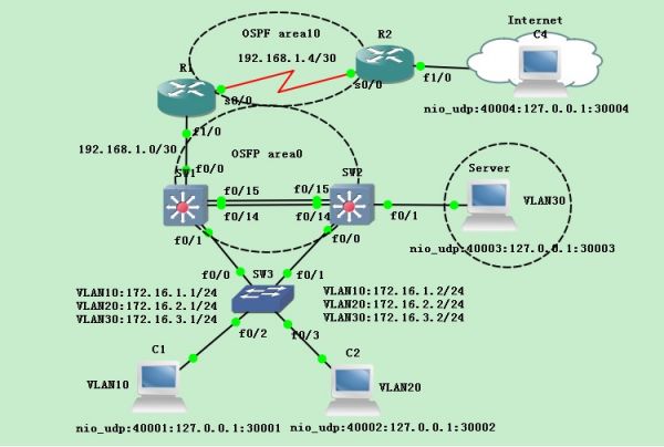

拓扑图如下:

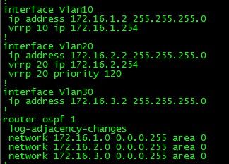

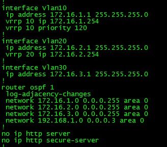

两台三层之间建立VRRP group10 172.16.1.254 group20 172.16.2.254

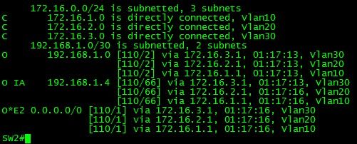

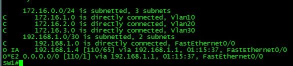

sw1、sw2路由表
查看vrrp brief,显示已经建立
然后用VPCS与PC建立端口连接给予IP地址以及虚拟网关

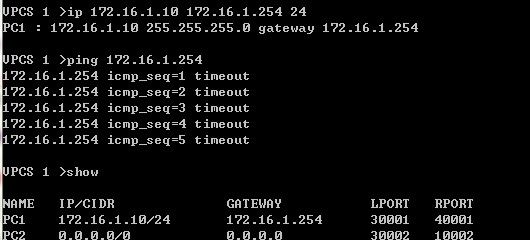

之后测试ping,结果不通(VPCS本地端口与远程端口对应没问题)
有一个现象就是每隔一段时间跳出VRRP的信息,(三层之间采用链路聚合并trunk)
想请问一下各位,哪里出了问题,是链路震荡还是配置有问题或其他原因,求解?

你需要将SW1,SW2的配置信息和路由信息分开截屏,这样会看的清楚一些,也好判断问题在哪里?
你的配置我的理解是这样的,不知道对不对
1. vlan10 SW1是Master,SW2是Backup, vlan20 SW2是Master  SW1是Backup
2. VRRP默认开启抢占,DEBUG的信息很明显错误在于同一台交换机一会是Master,一会儿是Backup,有跳动
你3台交换机互联,已经形成环路了。
问题分析错误可能在生成树
应该让SW1成为VLAN10的根桥,SW2成为VLAN20的根桥
你可以sh spanning tree看一下。

 楼主| 发表于 2014-4-8 11:32:37 | 显示全部楼层
694380889 发表于 2014-4-7 23:22
vpcs是好的话  你可以ping  一步一步ping  先ping网关  往上一个一个设备ping
VPCS端口对应是对的  可以ping得通真实物理网关,虚拟网关不通,时不时 主备 跳换
