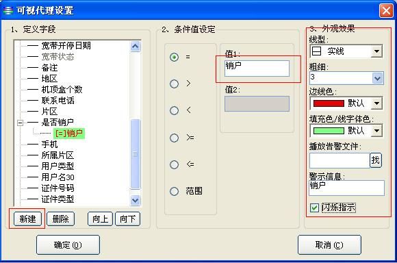

1、        建立可视代理的数据阀值
返回到模板编辑状态,在菜单中,点击“可视代理设置”,打开如下窗口。在这里,我们主要想监控用户“是否销户”这个状态。因此在这里我们新建“是否销户”这个字段的数据阀值来作为一个判断标准。当它的值为“销户”时,系统需要把这个对象的外框线条加粗到3,同事弹出一个警示框来提示,并且要闪烁这个对象,如下图设置:

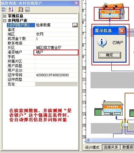

2、        刷新数据显示
        再回到页面的设计状态,当你点击一个“农网有线用户”,然后在属性窗体中点击“检索数据”的按钮时,系统会从用户数据采集新的数据到对象中。如果你的外部数据库中的这个对象的数据改变了,并且满足字段“是否销户”的值为“销户”时,系统会自动闪烁指示、弹出消息并加粗对象的边框,如下图所示:
