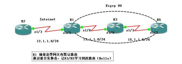

ip route 0.0.0.0 0.0.0.0 null0
这条默认路由是什么意思?
我在GNS3里面的R1里面打"ip route 0.0.0.0 0.0.0.0 null0"和"ip route 0.0.0.0 0.0.0.0 serial1/3"效果是一样的...都可以
向eigrp下放默认路由...
拓扑图
拓扑图

 楼主| 发表于 2014-3-30 22:26:25 | 显示全部楼层
为啥,我用不管是用serial1/3还是null0,都ping不通R2的S1/3....
只是ping不通r2的s1/3的话,和null0没啥关系,这条路由是r1上直连明细路由,能ping通r1的s1/3不?能ping通的话,就是r2上没有你ping的源地址网段的回程路由。瞅瞅r2上路由表有没有13,15段的路由。

发表于 2014-3-31 12:34:15 | 显示全部楼层
这么说吧,假设企业有这样的一个要求,在边界路由器出口处,有一些出口网段,公司希望,只有边界路由器含有某个外网的网段时,才将数据包发送出去,诺没有这个网段,就不转发这个数据包,假设这些网段有一百个,,若你一个一个的指静态,是一个负担,当是你指了一个null0静态的路由条目,可以实现两个目的:①向内网发送默认路由,简化配置②:在边界路由器去,诺有具体的路由条目,就转发,没有就丢弃,就实现了公司的需求,节约了网络的带宽!你仔细想想

发表于 2014-3-31 15:20:59 | 显示全部楼层
null0的话,就好比一个黑洞,也可以说是一个eigrp下面的一个优化,没有路由信息的,全部视为有害的报文,直接在null0接口扔掉,你ping不同1.1.1.1主要的原因是因为你R2上没有1.1.1.0的路由,如果有的话,根据最长匹配那么就会通信,没有的话你配置默认的,他就会把本地没有路由条目的路由给drop掉,
