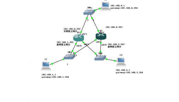

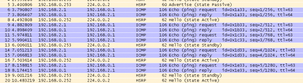

如图在192.168.0.X,192.168.1.X,192.168.2.X网段均做了HSRP,我用C2去ping C3,数据包的往返路径我认为是C2-SW2--R2--SW4--C3--SW4--R1---SW2--C2,可是通过抓包发现路径为C2-SW2--R2--SW4--C3--SW4--R2---SW2--C2,R1才是c3的主网关,为何返回的数据走R2不走R1呢?请指教
拓扑图
拓扑图

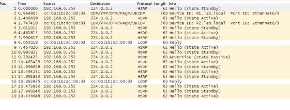

R1 E0/3接口抓的包:
r1toSW4
r1toSW4
R2 E0/3接口抓的包:
R2TOSW4
R2TOSW4

 楼主| 发表于 2014-3-31 23:29:01 | 显示全部楼层
已经解决了,是vpc的问题。如果用路由器模拟pc,则一切没问题,按理论去走。
