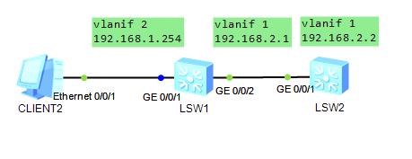

发表于 2014-3-26 15:41:58 | 显示全部楼层 |阅读模式
如图:client2属于vlan2,sw1上创建vlan2,将ge0/0/1加入vlan2,ge0/0/2和SW2的GE0/0/1属于trunk,SW2模拟DHCP服务器,SW1配置中继,但是client2获取不了IP地址,有出现GIADDR等于0的地址,配置不了相信option82选项,下面的配置文件,请大神帮我分析

sw1的int VLANif2 下配置iP help-address 命令吧,我记得思科配置里这种情况下有这个配置,华为的应该也有吧,你可以试一下

发表于 2014-3-31 15:32:21 | 显示全部楼层
2网段去掉了就可以自动获取了
