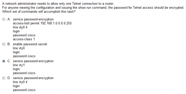

题目要求仅能允许一个telnent进来,问题就在到底是line vty 0,还是line vty 1,求解释

你没有看到后面的题干,telnet的密码需要加密  所以只能选C

题目要求的是telent 铭文密码要求加密,就是showrunn 看到的是密文密码,所以只有一个选项~

line vty  1 ,line vyt 0 都可以的,line vty 0 4表示支持5个telnet,line vty 1 和line vty 0 都表示支持1个telnet
