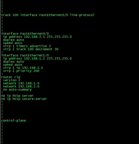

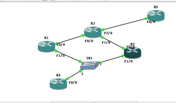

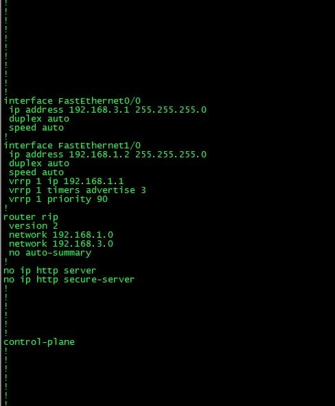

QQ图片20140322135856.jpg QQ图片20140322140041.jpg QQ图片20140322140111.jpg 以上是拓扑以及R1,R2的配置,R5,R6模拟为主机,想把R1配为MASTER,R2BACKUP,但是R1R2都为MASTER,且R5,R6无法通信。。。请教大神!谢了!! 111.jpg 222.jpg

可以的就得能ping通,没啥别的原因啦。vrrp如果设一个独立的ip地址做虚拟网关,默认是不回应ping的,你这个ping的也不是虚拟网关,vrrp也根本就没起来,也不可能是这个原因。要不你把vrrp配置删掉,别的啥都别改动,再试试能不能ping通,排除呗。
发表于 2014-3-22 14:09:17 | 显示全部楼层

发表于 2014-3-22 14:40:59 | 显示全部楼层
双maste明显就是没有协商成功吗,r1.r1 互ping f1/0  通不?

 楼主| 发表于 2014-3-22 14:51:23 | 显示全部楼层
R1 PING R2 的F1/0不通,是因为STP阻塞了吗??
求教```
地板 2014-3-22 14:51:23 回复 收起回复
发表于 2014-3-22 15:05:43 | 显示全部楼层
stp阻塞只是防环,不会不通,再说你r1,r2连接R3的f0/0 都是三层口,和下联SW1的链路不构成二层环路。为啥不通。我也不知道,你交换机上咋配的?看下arp,MAC表啥的呗
