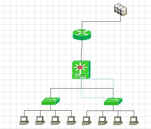

图1
图1
为什么下面的电脑却能ping通服务器,核心交换能ping通服务器,但在所连的接入交换机ping不通服务器

恐怕你的接入交换机并不是一个具有三层功能的接入设备(二层交换机或仅工作在一层的HUB等),它们没有IP地作为数据的源IP而且也不具备路由功能,自然无法与其它设备通信(Ping通)。

我好像懂了,虚拟IP都不可以吗?

可以用虚拟IP,但这要求你的交换机是一个三层交换机而不是二层的,简单地说就是你的设备要支持才行,你可以给相应的VLAN配置IP地址并以它作为Ping包的源,除设备支持外,你还要注意VLAN间路由和IP地址的分配等问题。但冒似在你这个环境中,与PC相连的交换机能否与服务器Ping通是乎不是很重要吧,PC能通服务器就行了啊

配置一个vlanip,设置default gateway

首先,ping的流量出去后,要能出去,也有能回来,所以需要一个default gateway,另外需要一个vlan ip。

你这样说的话二层设备怎么实现远程管理?配置好三层设备,二层设备default gateway指向三层,数据包就可以正常转发。

纯二层启SVI 加网管就可以了

这肯定都指过了,交换机都配了svi,都可管理。
