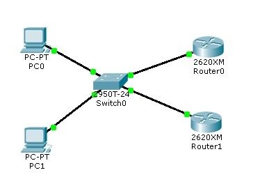

拓扑图如图,在没配HSRP之前,VLAN间ping 得通。在R0上的配置如图,在R1上的配置如图。用sh standy brief 显示正常。一个act 一个standy .关闭一个接口后,另一台路由器两个都会变为act .重开接口后又会变为一个act 一个standy 的状态。HSRP应该没什么问题.pc的默认网关也改为虚拟的IP地址。但是两主机就是ping 不通。为什么?请各位大神赐教啊!

这是用GNS3做的?交换机有没有做相应的配置啊?看你的配置应该要做单臂路由的,先查看一下你的交换机配置有没有问题啊。PC1和PC2是同一VLAN还是分别在两个不同的VLAN?

HSRP后,2PC的网关在不同Router上,肯定不通啦。逻辑上看,2PC分别都挂着1个Router。

没你这么玩的······要么用20网段···要么30网段·····2台pc必须同一个网段···

 楼主| 发表于 2014-3-3 19:35:57 | 显示全部楼层
迷途小网虫 发表于 2014-3-2 23:53
这是用GNS3做的?交换机有没有做相应的配置啊?看你的配置应该要做单臂路由的,先查看一下你的交换机配置有 ...
不是,用PT做的,没配HSRP之前,两个VLAN是ping 的通的说明我的交换机配的没错呀。
8# 2014-3-3 19:35:57 回复 收起回复
 楼主| 发表于 2014-3-3 19:38:47 | 显示全部楼层
七曜 发表于 2014-3-3 00:18
没你这么玩的······要么用20网段···要么30网段·····2台pc必须同 ...
那不是有多个vlan就不能用HSRP玩了,我看书上说可以,这样可以实现负载均衡。我玩不起来
9# 2014-3-3 19:38:47 回复 收起回复
 楼主| 发表于 2014-3-3 19:42:27 | 显示全部楼层
对呀,那多个vlan就不能用HSRP喽!但书上说可以哦。能不能配一个我看一下下!
10# 2014-3-3 19:42:27 回复 收起回复
 成长值: 56690
发表于 2014-3-3 19:58:43 | 显示全部楼层
书上说的负载均衡跟你想的不一样·····
11# 2014-3-3 19:58:43 回复 收起回复
 楼主| 发表于 2014-3-3 20:03:24 | 显示全部楼层
那有没有案例弄个我看看嘛,IE大神!
12# 2014-3-3 20:03:24 回复 收起回复
 成长值: 56690
发表于 2014-3-3 20:06:56 | 显示全部楼层
chen13447 发表于 2014-3-3 20:03
那有没有案例弄个我看看嘛,IE大神!
好比你有10个vlan·······左右2个路由器参选hsrp···········那么可以配置成左边路由器是vlan1-5的主路由器····右边是6-10的主路由器······非常简单好么···
13# 2014-3-3 20:06:56 回复 收起回复
 成长值: 56690
发表于 2014-3-3 20:09:55 | 显示全部楼层
还有···如果你是只有一个vlan····网段是1.1.1.1····你可以配成多个hsrp的实例······左边standby 1  1.1.1.1是主·······右边可以配成1.1.1.2是主····然后下面的pc就可以用1.1.1.1 或1.1.1.2···不也是负载均衡?
14# 2014-3-3 20:09:55 回复 收起回复
 楼主| 发表于 2014-3-3 20:12:50 | 显示全部楼层
七曜 发表于 2014-3-3 20:06
好比你有10个vlan·······左右2个路由器参选hsrp···········那么可以配置成左 ...
那vlan1和valn六不是也ping不 通,和我上面的有什么区别,我只是用两个vlan而已
15# 2014-3-3 20:12:50 回复 收起回复
