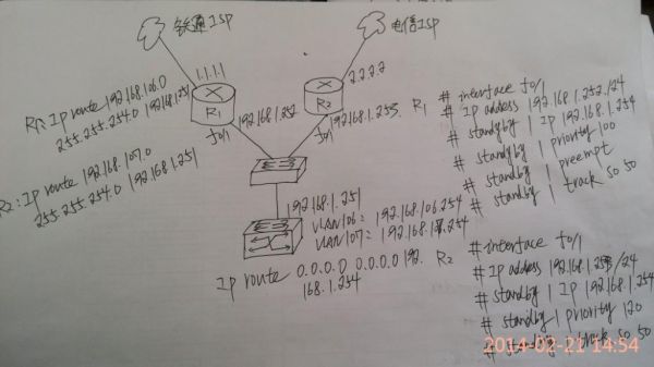

如图所示:
1.如何实现2根互联网专线备份
2.设备都是思科的
3.要求当电信的专线挂掉之后,能够自动切换到铁通上来,等到电信的专线恢复之后,再自动切回来

HSRP肯定是不行的,因为你的网关不在同一个网段,要使他们的virtual ip一样,必须要在同一个网段,可以使用BGP控制,或者使用PBR,想问下你的三层交换机为什么要开启三层特性呢?如果不开启三层接口,使得他们在同一个网段,这个时候创建两个hsrp实例,可以实现冗余备份还能实现负载均衡

 楼主| 发表于 2014-2-21 15:59:42 | 显示全部楼层
尛爺じ☆詪壞 发表于 2014-2-21 13:42
HSRP肯定是不行的,因为你的网关不在同一个网段,要使他们的virtual ip一样,必须要在同一个网段,可以使用 ...
改成这样的OK吗?

 楼主| 发表于 2014-2-21 16:01:29 | 显示全部楼层
我又重新画了一个图

发表于 2014-2-21 18:02:52 | 显示全部楼层
13638345 发表于 2014-2-21 15:59
改成这样的OK吗?
使用两个stanby实例,既可以实现负载均衡也可以实现备份,你的这个设计可以实现你的需求,不过建议做两个实例,更好点!

发表于 2014-2-21 21:39:03 | 显示全部楼层
3者之间跑个动态协议然后在2个边缘路由器注入默认路由 把一边的metric 改小一点 就ok了 你这种情况不能用hsrp实现

 楼主| 发表于 2014-2-22 20:29:21 | 显示全部楼层
尛爺じ☆詪壞 发表于 2014-2-21 18:02
使用两个stanby实例,既可以实现负载均衡也可以实现备份,你的这个设计可以实现你的需求,不过建议做两个 ...
这个是我用思科的模拟器做的
你看下

发表于 2014-2-22 22:51:05 | 显示全部楼层
13638345 发表于 2014-2-22 20:29
这个是我用思科的模拟器做的
你看下
你的这个拓扑可以达到你的要求,可是有点不明白你的那个三层交换机,这个设备是不需要的,你这样做浪费交换机资源,建议删掉三层交换机后,设计符合三层网络规划拓扑,你可以让主机指路由器的虚拟IP做网关,再用DHCP下放接口配置

 楼主| 发表于 2014-2-24 09:37:51 | 显示全部楼层
尛爺じ☆詪壞 发表于 2014-2-22 22:51
你的这个拓扑可以达到你的要求,可是有点不明白你的那个三层交换机,这个设备是不需要的,你这样做浪费交 ...
为什么用这个三层交换机:
1.这个3层交换机里面有2个VLAN,1个是VLAN 106,一个是VLAN 107
2.3层下面接的接入层交换机我都省略掉了,直接用PC接入的
