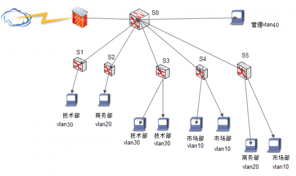

发表于 2014-2-12 20:51:27 | 显示全部楼层 |阅读模式
1、有一个企业,共有3个部门,分别为技术部、商务部、市场部,技术部90人,商务部32人,市场部20人,各个部门有一个部门经理。整体要求如下:
    1)部门之间不可以互通;
    2)部门经理之间是可以互相访问;
    3)3个部门分布在3个不同的楼层,也就是说:1楼:技术部46人,商务部15人;2楼:技术部44人,市场部10人;3楼:商务部17人,市场部10人;
    4)技术部的人员可以远程管理其它部门的设备;
    5)全公司通过电信专线上网,使用一台防火墙用于隔离内部用户和外部用户,防火墙自有2个端口。
    6)基于公司资金考虑,只购买了1台防火墙、5台48口的三层交换机、1台汇聚交换机,也就是性能比普    通三层交换机要好。
    7)便于管理,192.168.1.0/24用于设备管理地址,192.168.2.0/24用于办公地址。
我的设计思路:
IP规划:
Vlan 10:市场部,地址范围192.168.0.33—192.168.0.62  255.255.255.224
Vlan20:商务部,地址范围:192.168.0.65—192.168.0.126  255.255.255.192
Vlan30:技术部,地址范围为192.168.0.129—192.168.0.254  255.255.255.128
Vlan40:管理网段,192.168.1.0/24
配置到这里遇到问题了,如何实现部门之间不可以通信,但是部门经理之间可以通信?还有就是要不要配置静态路由或动态路由,以及防火墙要不要配置?另外,技术部的人员可以远程管理其它部门的设备,设备管理地址怎么配?拓扑图:
感谢各位的指点,对这个实验理解更深了些,又新画了拓扑图2:
