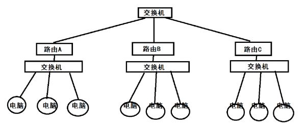

发表于 2014-1-25 10:20:03 | 显示全部楼层 |阅读模式
如上图,想要实现路由A下的电脑和路由B或者路由C下的电脑能实现文件共享,互相访问,具体该如何设置,麻烦说的详细点,再留下联系方式,能方便有什么问题再继续请教的。文件共享要求,就像在通一个局域网下的两台电脑共享可以直接访问对方共享的文件,需要达到这种效果……

发表于 2014-1-25 12:28:36 | 显示全部楼层
只是觉得这样组网很奇怪.
在路由器上做路由吧.

发表于 2014-1-25 15:40:31 | 显示全部楼层
可以使用上层的软件实现
6# 2014-1-25 15:40:31 回复 收起回复
 楼主| 发表于 2014-1-26 08:38:13 | 显示全部楼层
haopengzhanchi 发表于 2014-1-25 15:40
可以使用上层的软件实现
亲!请详细一点,,,,小弟受教了

发表于 2014-2-6 22:40:53 | 显示全部楼层
搞定了吗? 现在企业网不都是这样吗?

 楼主| 发表于 2014-2-8 10:42:02 | 显示全部楼层
axpangu 发表于 2014-2-6 22:40
搞定了吗? 现在企业网不都是这样吗?
没有呀,,大哥有没有什么方法传授一下小弟吧

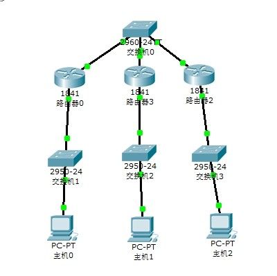

发表于 2014-2-9 11:51:48 | 显示全部楼层
我也是初学者
自己模拟了一下
3个PC的网段分别是192.168.1.100~192.168.2.100~192.168.3.100
路由器的f0/0分别是192.168.1.1~192.168.2.1~192.168.3.1
f0/1分别是192.168.10.1~192.168.10.2~192.168.10.3
然后3个路由都做RIP
192.168.1.0/192.168.2.0/192.168.3.0/192.168.10.0
然后PC能互相ping通了
共享的话 直接\\加地址就可以了
11# 2014-2-9 11:51:48 回复 收起回复

发表于 2014-2-14 16:12:01 | 显示全部楼层
只要你三台路由器都没做过NAT直接就可以访问
