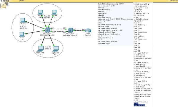

问下 switch B 最后在port-channel 1 下面是不是要 像switch A 一样 加一条 ”sw trunk native vlan 99 “
如果不加我这边实验老是报错 ”%CDP-4-NATIVE_VLAN_MISMATCH: Native VLAN mismatch discovered on Port-channel 1 (99), with SwitchB Port-channel 1 (1).“

没有继承  你就加上呗  你可以show running-config 看一下channel 有没有完全继承物理接口的配置 , 没有的话 就在加上 就可以了 两边本征vlan 不一致 是会报错的。。。。

肯定要的,如果没有,2边的native vlan不一致,就会报错,你不要port-channel,用一个口其他的口也会报错的

报错很明显嘛,native vlan 不匹配。。。。902和813都有这方面的考试

port channel up以后,物理接口中的sw trunk native vlan 99 会没用,只要在port channel 1再输入sw trunk native vlan 99 然后再sh int trunk ,就会有vlan 99 是native vlan,也不会报mismatch native vlan了。
