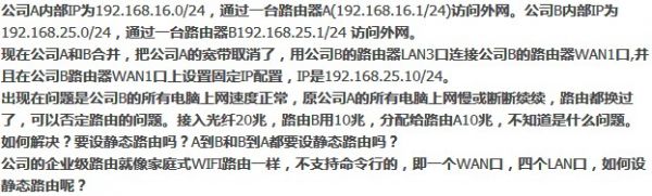

求大神帮助

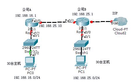

发表于 2014-1-9 17:07:05 | 显示全部楼层
这个很奇怪呢 你的路由器可以2个口配置同一个网段?A-B不要用25网段啊
沙发 2014-1-9 17:07:05 回复 收起回复
发表于 2014-1-9 17:10:05 | 显示全部楼层
这个肯定会断断续续的 比如一个公网的回包,到公司B的路由了 他是走LAN1呢还是走LAN2呢 都是192.168.25.0/24   按道理这种是配置不上啊
板凳 2014-1-9 17:10:05 回复 收起回复
发表于 2014-1-9 19:48:07 | 显示全部楼层
24K 发表于 2014-1-9 17:10
这个肯定会断断续续的 比如一个公网的回包,到公司B的路由了 他是走LAN1呢还是走LAN2呢 都是192.168.25.0/2 ...
楼主说的很清楚了,他用的是HUB····就是这样的图。A的:LAN口就是 192.168.16.0 WAN口就是路由器B的LAN口的网段IP   B 的LAN口就是192.168.25.0  WAN口就是运营商的设置了。现在一般的路由器都是PAT···· 你路由器A 经过WAN口NAT到路由器B再NAT 然后到公网···公网回包后路由器B 回报给192.168.25.0网段 又可能 包都回给路由器B下面的 LAN中去了。所以都被丢光了。检查下 路由器B LAN口下面有没有 192.168.25.10的用户也在上网。······ 如果没有 实在不行 就把 路由器A给撤掉,将路由器A下面的交换机与路由器B下面的交换机连一起 然后调整路由器A下面LAN的IP和网关就行了
地板 2014-1-9 19:48:07 回复 收起回复
发表于 2014-1-10 08:46:32 | 显示全部楼层
把AB互联的网段设置成其他的网段吧 不要用192.168.25.0/24
5# 2014-1-10 08:46:32 回复 收起回复
 楼主| 发表于 2014-1-10 09:07:30 | 显示全部楼层
84983251 发表于 2014-1-9 19:48
楼主说的很清楚了,他用的是HUB····就是这样的图。A的:LAN口就是 192.168.16.0 WAN口就是路由器B ...
能不能不拆路由器呢?几十台电脑要改IP工作量不是一般的大,而且每台电脑有密码,非要等人回来才能搞好麻烦的
6# 2014-1-10 09:07:30 回复 收起回复
 楼主| 发表于 2014-1-10 09:11:01 | 显示全部楼层
怎么可能不用这个网段呢?你家里的路由器LAN不是同一个网段的吗?路由器B的网络本来就有几十台这样的电脑,连的是LAN1口,现在用LAN3口连接路由器A的WAN口,怎么可能不在一个网段,家里的路由器是一个WAN口,四个LAN口的,不是跟思科的路由器一样的
7# 2014-1-10 09:11:01 回复 收起回复
发表于 2014-1-10 19:26:49 | 显示全部楼层
liuhan2 发表于 2014-1-10 09:11
怎么可能不用这个网段呢?你家里的路由器LAN不是同一个网段的吗?路由器B的网络本来就有几十台这样的电脑 ...
看一下 是不是B路由器下面 有人把 192.168.25.10 也就是A路由器WAN口的IP给占用了··  导致 回包的时候大部分回给了 路由器B的下面的LAN中去了。
按道理来分析吧话吧路由器A这边算成一台PC , 路由器B下面算作另外一个PC·····   这2台之间的数据包对于tp-link来说 是不会互相干扰的。有可能,你路由器B下面也有个192.168.25.10的用户,他也在上网,而你路由器A这边也在上网导致路由器B 一会而把回包转给自己下面的LAN 一会儿转给路由器A下面的LAN··。 另外在路由器B这边的一台PC上面抓网卡的包 看看是否有大量的垃圾数据··也就是由路由器A这边发出的请求报文,但是回复报文都被路由器B转给了 下面的LAN中去了
8# 2014-1-10 19:26:49 回复 收起回复
 楼主| 发表于 2014-1-10 19:56:14 | 显示全部楼层
84983251 发表于 2014-1-10 19:26
看一下 是不是B路由器下面 有人把 192.168.25.10 也就是A路由器WAN口的IP给占用了··  导致 回包的时 ...
查过没有
9# 2014-1-10 19:56:14 回复 收起回复
