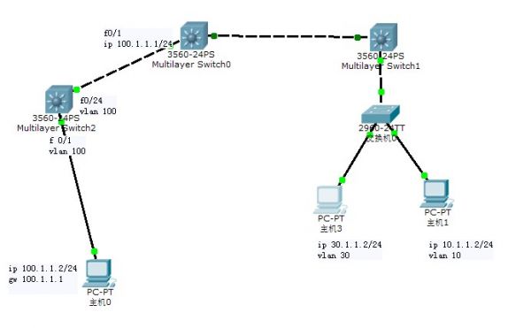

如图
主机0想要ping通100.1.1.1,但ping不通
switch2的f0/1 f 0/24端口都划入vlan100,f0/24端口设置为trunk
switch1的f 0/1端口设置ip地址为100.1.1.1/24
请问,如何才能ping通?

其实这是实验的一部分,左半边ping不通,右半边已经实现vlan之间通信,
switch1与switch0之间配置ospf,

主要是SW0 上没有SVI VLAN 100的 主机0 找不到网关。

忘记做路由了,再要加上静态路由或动态路由,IP地址配错了,重新配一下就可以了

可不可以将SW0的F1/0配一个字接口ip,100.1.1.1, en dot1q 100, ip add 100.1.1.1 255.255.255.0, 试一下

你能把F0/24只属于某个vlan 再配成trunk ?

你这样做,你只要把F0/1的物理端口打开就行了,不需要给地址,在SW0 f0/1创建一个虚拟接口给上一个地址,然后这个地址作为他的网关,在f0/24不需要划分VLAN直接做成TRUNK,这样就能通,具体代码需要的话我可以发下,但建议你自己做,这种方法就是单臂路由做法。你可以试试
