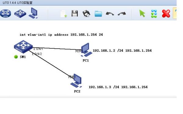

这个都在一个网段,划分到一个vlan,配置对IP地址就能通了

 楼主| 发表于 2013-12-11 13:39:25 | 显示全部楼层
照理也是啊 一个通电交换机 接2个电脑 2个电脑配上IP 就可以互通了啊  可是我这样的配置的 图上写明了 还是不通 这样不通 都不能做接下来的实验学习啊

发表于 2013-12-11 14:47:56 | 显示全部楼层
你是用模拟器lito做的吧   我照做可一个   没问题啊

 楼主| 发表于 2013-12-11 15:17:40 | 显示全部楼层
兄弟 照顾下新手 能不能具体说下 PC 和SWITCH 具体配置啊  我是这样的 PC1CMD中输入 IP 192.168.1.2 /24 192168.1.254   PC2就1.3 SWITCH int vlan-int 1 进入VLAN接口1 然后 IP 192.168.1.254 24  不知道我错了没

发表于 2013-12-11 16:28:42 | 显示全部楼层
不将网段的第一个地址配为网关地址,就像用RIP做项目一样,就是跟自己过不去呢!

 楼主| 发表于 2013-12-11 18:12:54 | 显示全部楼层
果然新手 看了帮助 pc设置ip后需要save 以后还要load

发表于 2013-12-11 22:17:22 | 显示全部楼层
他这个模拟器PC不好用额,每次你PC配置完IP地址后,记得show iP 看下是不是生效了且在正确的PC上。这模拟器研究了好久,做路由还可以,别的不好用。

 楼主| 发表于 2013-12-12 15:50:01 | 显示全部楼层
爱在日落之前 发表于 2013-12-11 22:43
我也是这样做的
我以搞好了 你也这样话可以问我

 楼主| 发表于 2013-12-12 15:51:12 | 显示全部楼层
最爱奶茶 发表于 2013-12-12 15:50
我以搞好了 你也这样话可以问我
你配置好IP好后要  SAVE加文件名 如果关闭了CMD窗口 你还要LOAD你配置的IP文件
