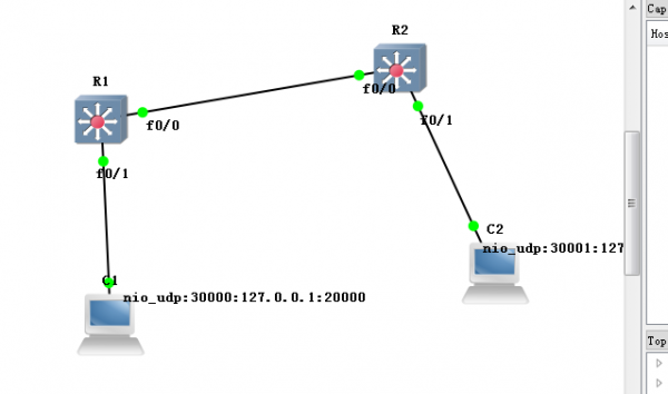

我用3640路由器模拟交换机,添加完模块后,搭建拓扑:

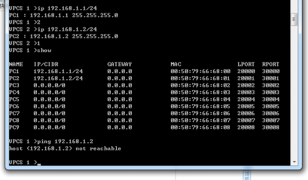

pc用的好像是PVCS模拟吧,配置了ip:
交换机我关闭了路由功能,试着两台PC互ping的时候,发现ping不通,我以为是交换机的端口需要no shutdown,可是我怎么也进入不了接口模式,请问是怎么回事?而且,我show interface也没有反应.
那我该怎么办呢?请高手指教。谢谢!!

装了,装的是NM-16ESW,就是进入不了接口模式

interface f 1/X   ,这个才是交换模块。当然也不一定是1,要看你卡槽位置。但F 0/X 是路由接口。
