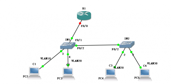

      之前配过这个东西,很久没配了,现在重新配,竟然不行了,参考了网上的单臂路由的文档感觉没什么不对的呀,大大们赶紧给瞅瞅吧,闲篇不扯,看图、上配置。  那两个交换机没啥好看的,就配个vlan,把接口加进去,然后又在vlan1配了个管理地址,其他的就没了,高手们指点一下呗,图有点小啊,应该能看明白,主要是配置有没有什么要点忘记了,,,,

发表于 2013-12-2 20:38:53 | 显示全部楼层
感觉就会f0/0没有no shutdown

发表于 2013-12-2 20:47:48 | 显示全部楼层
配置和给出的图接口不对,不知道楼主是不是刚搭出来的图,而配置是别的地方弄过来的。

发表于 2013-12-2 20:55:50 | 显示全部楼层
怎么说两个交换机没啥好看的哦?!
5# 2013-12-2 20:55:50 回复 收起回复
发表于 2013-12-2 21:53:56 | 显示全部楼层
如果是按照上图的配置的话 f0/0必须   no shu  还有 楼主用的是GNS3模拟器吧  ,这个。。。貌似有待你问题

 楼主| 发表于 2013-12-2 22:03:25 | 显示全部楼层
是的是的,以前搭的拓扑,呵呵,路由器应该是f1/0接口,其他的没问题了。

 楼主| 发表于 2013-12-2 22:04:13 | 显示全部楼层
路由器是f1/0接口,这样就对的上了,呵呵,拓扑也是这样的,我用的是小凡。不知道是不是IOS有问题

 楼主| 发表于 2013-12-2 22:05:05 | 显示全部楼层
在路上 发表于 2013-12-2 20:55
怎么说两个交换机没啥好看的哦?!
额,是没啥好看的啊,配个vlan加入接口,再配trunk就行了。。。都弄上来太占空间,呵呵
你如果是在GNS3环境中,这个图标的交换机是不支持trunk的,除非你另外加载了IOS和交换模块,另外从图上看sw1上没有Vlan30(不知sw1你配置上有没有vlan30),sw1和sw2之间的vlan30怎么通信? 怎么说没啥好看的哦?!  详情 回复 发表于 2013-12-2 22:34

 楼主| 发表于 2013-12-2 22:11:28 | 显示全部楼层
额   是f1/0接口,图弄错了,呵呵

发表于 2013-12-2 22:34:03 | 显示全部楼层
zijianservice 发表于 2013-12-2 22:05 [url=forum.php?mod=redirect&goto=findpost&pid=7835557&ptid=372360][/url]
你如果是在GNS3环境中,这个图标的交换机就是个傻瓜交换机,没什么可配置的,更不支持trunk,除非你另外加载了IOS和交换模块,另外从图上看sw1上没有Vlan30(不知sw1你配置上有没有vlan30),sw1和sw2之间的vlan30怎么通信? 怎么说没啥好看的哦?!

 楼主| 发表于 2013-12-2 22:47:48 | 显示全部楼层
在路上 发表于 2013-12-2 22:34
你如果是在GNS3环境中,这个图标的交换机就是个傻瓜交换机,没什么可配置的,更不支持trunk,除非你另外加 ...
额,可能是我没说明白,交换机上详细配置是:
1、sw1(server)、sw2(client)配置VTP,均有vlan10,vlan20,vlan30,接口加入vlan就不说了,只是sw1上没有接vlan30的终端;
2、sw1、sw2配置trunk,另外sw1和router 1 相连也是trunk;
3、我用的是小凡模拟器。
