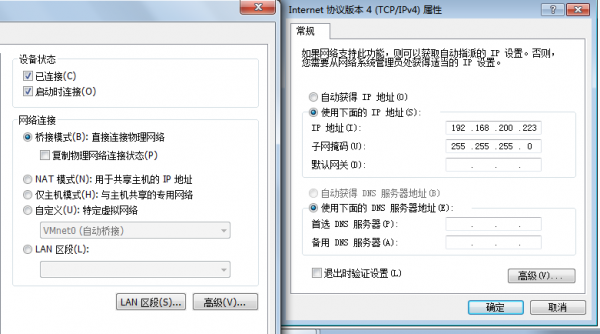

我建了两台虚拟机,虚拟机都能和真机ping通,但是两虚拟机之间ping不通.虚拟机1网络配置如下图
虚拟机2网络配置
ping 的结果
真机地址是192.168.200.224
求解

发表于 2013-10-18 20:32:19 | 显示全部楼层
首先 两台虚拟机的网卡选择相同的 例如都选择vmnet5  然后配置他们在同一网段   置于物理机可以为其添加一个回环接口  然后配置其ip地址与两台虚拟机在同一网段  这样三台机器就可以互相ping通了

发表于 2013-10-18 22:16:50 | 显示全部楼层
真机和虚拟机是桥接关系,但是真机并不承担交换机的角色,虚拟机之间也没有一个交换机存在,所以不能ping通

 楼主| 发表于 2013-10-19 09:58:28 | 显示全部楼层
是这样的,但要怎么操作才能通?  求指导

 楼主| 发表于 2013-10-19 10:00:29 | 显示全部楼层
lauruirui 发表于 2013-10-18 20:32
首先 两台虚拟机的网卡选择相同的 例如都选择vmnet5  然后配置他们在同一网段   置于物理机可以为其添加一个 ...
虚拟机怎么选网卡?是在虚拟机网络连接里面选自定义吗/

发表于 2013-10-19 10:20:31 | 显示全部楼层
是啊

发表于 2013-10-19 10:23:20 | 显示全部楼层
还有一种更简单的办法就是让三台机器桥接   在物理机的网络连接里 按住ctrl  选择你所用的三太机器的网卡  然后右键桥接

发表于 2014-3-1 11:28:51 | 显示全部楼层
物理机的网卡设置位置应该有个vmnet8和vmnet1,让三台机子在一个网卡模式下就行了。
