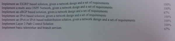

成绩单上显示“Implement an eBGP based solution”和“Implement basic teleworker and branch service”都只得到了67%的分数,其他的满分

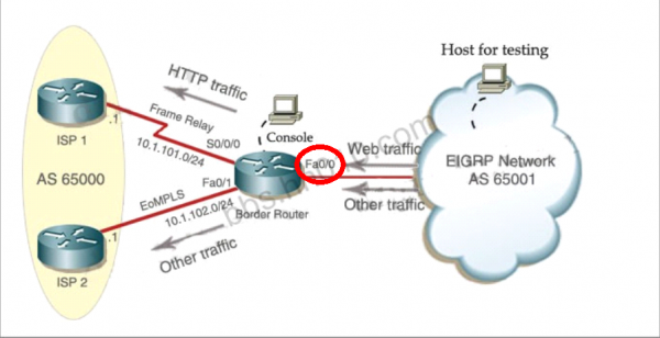

实验题:
9 Q* n# H9 M! a, b6 n5 h: ?) j第一道遇上:Policy Based Routing Sim5 ]: v+ w8 p5 [* S
上来第一道实验题差点就失误了,把route-map挂到了错误的接口下s0/0/0,杯具,注意了,要挂到路由器的fa0/0口。其他的按照题库中的操作就行,此题不能保存

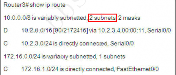

第三道:EIGRP Stub Sim% E% O+ t% D  ?+ j8 k5 E1 Q2 W
和题库一样,全部命令敲完,R4上做好汇总,我用的是ip summary-address eigrp 123 10.2.0.0 255.255.0.0,然后在R3上查看路由表,发现路由表和题库中的不一样,考试中是分开显示的,1 subnet 1 mask,下面是路由条目,然后又来一次1 subnet 1 mask。不用管,保存不了,直接next。1 R; n9 _$ P2 D4 c& g& r
- u" u; q- h4 n1 u8 m" Z( ?9 R, X. Z/ x' w1 i9 ]3 L0 T2 E
