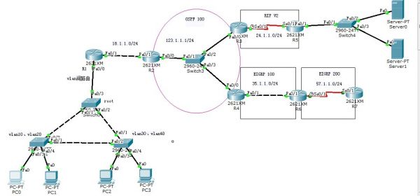

为什么单臂路由R1与R2直连不通?请各位前辈指导,谢谢!
发表于 2013-9-10 11:00:00 | 显示全部楼层 |阅读模式
拓扑.jpg R1配置的是单臂路由,其他路由协议重分发都可以正常ping通,唯独就是R1与R2直连这块ping不通,求解?

发表于 2013-9-10 11:09:09 | 显示全部楼层
直连能不通?不太可能啊,你R1没有到R2 123网段的路由条目啊,这样怎么能通?
沙发 2013-9-10 11:09:09 回复 收起回复
发表于 2013-12-6 17:22:23 | 显示全部楼层
没有注入。。。。
板凳 2013-12-6 17:22:23 回复 收起回复
