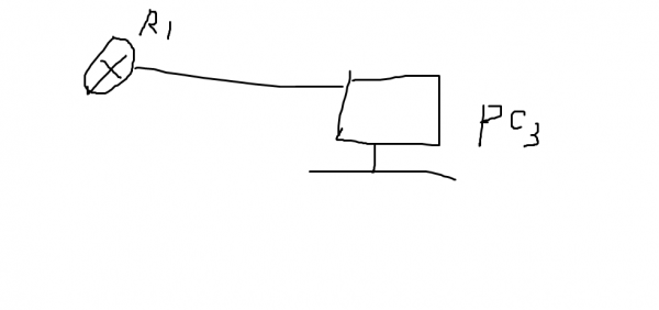

在入上图的拓扑中,我现在要在R1上面启用DHCP服务,配置命令如下:
R1的配置如下:
en
conf t
service dhcp
int fa0/0
ip add 23.1.1.1 255.255.255.0
no shut
exit
ip dhcp pool cisco
net 23.1.1.0 255.255.255.0
default-router 23.1.1.1
dns-server 8.8.8.8
lease 111
ip dhcp excluded-address 23.1.1.1
exit
下面就是在PC上面开启自动获取ip地址,这样PC就会自动的获得一个IP地址。

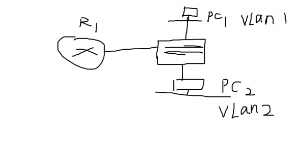

我现在的疑问是下面的:
上面这个拓扑R1连接一个交换机,交换机上面接2台属于不通VLAN 的PC ,我现在请教给位老师我如何在路由器上面配置命令实现分属不同Vlan 的PC能够自动获得在不同网段的IP地址。

共同前提:路由器起多个DHCP池。
1,交换机是二层,与路由器起trunk,路由器起多个子接口作为PC机的网关,交换机划分多个VLAN。
2,交换机是三层,交换机起多个SVI口作为PC机的网关,并且下挂DHCP relay指向路由器,交换机划分多个VLAN。

路由器上为每个VLAN配置DHCP池,且本路由器有到每个VLAN的路由;
交换机上,在每个VLAN下配置DHCP中继:
Switch(config-if)#int vlan 1
Switch(config-if)#ip helper-address 23.1.1.1
板凳 2013-9-8 21:30:25 回复 收起回复

在R1上做两个DHCP

DHCP server 能被两个vlan 访问 所以要传输多个vlan 信息在交换机连Router 之间 ,必须trunk , 单臂路由模式

如果是2层交换机就只能在VLAN 1上面配置 DHCP中继啊。
如果想要VLAN1和VLAN 2都能访问的话,要在3层交换机上配置DHCP中继?
