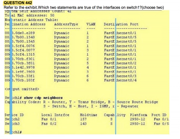

第442题
问到:根据此表,哪些描述是正确的?
A. A hub is connected directly to FastEthernet0/5
B. FastEthernet0/1 is configured as a trunk link
C. FastEthernet0/5 has statically assigned mac address
D. Interface FastEthernet0/2 has been disabled
E. Multiple devices are connected directly to FastEthernet0/1
F. FastEthernet0/1 is connected to a host with multiple network interface cards
在解释里说,从表可知,Fa0/1和Fa0/2是trunk。
Fa0/5端口有多个mac地址,而且不是trunk,只能是接了一个hub。
不明白,为什么说Fa0/2也是trunk?
Fa0/5有多个mac地址的路径,不是说明有很多host接了这个端口吗?
所以说这里的hub的意思是这个Switch1不是直接接了host,而是通过一个hub接了客户端吗?
求各位赐教!
谢过!
发表于 2013-8-29 18:45:36 | 显示全部楼层
1.没看出来0/2是trunk
2.MAC地址是会覆盖的,表上显示了多个MAC地址所以说明那个口同时接了多个设备,也就是通过hub

 楼主| 发表于 2013-8-29 18:57:47 | 显示全部楼层
Araon_Marcellus 发表于 2013-8-29 18:45
1.没看出来0/2是trunk
2.MAC地址是会覆盖的,表上显示了多个MAC地址所以说明那个口同时接了多个设备,也就 ...
switch和hub在功能上不是几乎一样
那么直接在这个switch上通过多个端口接host不是一样的吗?

发表于 2013-8-29 19:02:29 | 显示全部楼层
真确,因f0/5确实有有多个MAC地址,只有可能链接了HUB或switch(F0/5就一个接口怎么链接多个主机,肯定是接了另外的HUB或Switch)
正确,F0/1有多个VLAN流量,只有Trunk口才可以承载多个VLAN的流量
看不懂
D Interface FastEthernet0/2 has been disabled
错,从图中看不出
E Multiple devices are connected directly to FastEthernet0/1
CDP都和你说了F0/1链接的是SWitch1
F FastEthernet0/1 is connected to a host with multiple network interface cards

发表于 2013-8-29 19:04:25 | 显示全部楼层
明明表中写的是动态,所以错了

发表于 2013-8-29 20:10:01 | 显示全部楼层
直接在交换机上多个端口只能接多个HOST,一个HOST不能接多个接口,至少现实生活没有那样的吧,多个端口接多个HOST,那每个端口都只唯一对应一个MAC,而一个端口有多个MAC,说明该端口有多个HOST,但是一个端口只能接一个HOST,那怎么实现的呢?必然有第三方设备,那就是HUB了

 楼主| 发表于 2013-8-29 22:15:05 | 显示全部楼层
lees 发表于 2013-8-29 20:10
直接在交换机上多个端口只能接多个HOST,一个HOST不能接多个接口,至少现实生活没有那样的吧,多个端口接 ...
已然  谢谢
请问Fa0/2是否为trunk?
解释说Fa0/2显然是trunk,我看不出。

发表于 2013-8-30 08:58:15 | 显示全部楼层
ohhh 发表于 2013-8-29 22:15
已然  谢谢
请问Fa0/2是否为trunk?
没有,看不出是什么,解释没有说F0/2是trunk吧,你看的什么版本的?

 楼主| 发表于 2013-8-30 16:46:34 | 显示全部楼层
是论坛里的一个最新的去年年底更新的版本
也许有可能解释错了
算了
反正Fa0/2不是trunk
