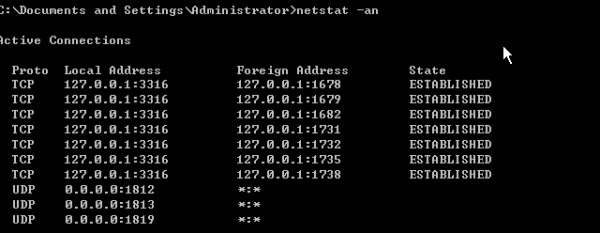

2、通过命令行窗口执行“netstat -an”命令,可以看到3316TCP端口和UDP端口181218131819,则表明数据库和NATRadius均运行正常。
3、如果在进程列表中看到两个进程运行正常,但在端口列表中看不到UDP的三个端口,那么表明NATRadius运行没有正常,处理办法:

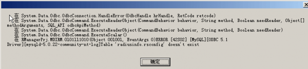

故障3rasdiusinfo数据库中的部分数据表被破坏
上图中是radiusinfo数据库中的rsconfig数据表被破坏,无法读取,导致类似错误,出现此类错误时,可以按故障2中的解决办法全部重建数据库结构,或都是根据安装Sql文件,手动恢复删除的数据库。
