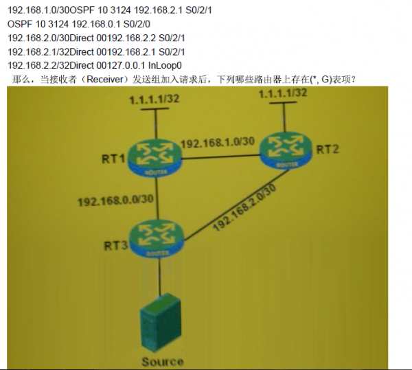

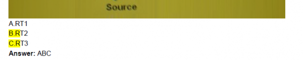

这是题目截图,求教为什么选ABC,这个题是怎么做的,我不懂

pim-sm中,组播接受者的dr向rp发送join,沿途的路由器形成(*.G)的表项,所以该题明显是考察组播源和rp的路径中包含哪些路由器。看路由表后发现1.1.1.1的下一跳为192.168.2.1,那么这里就很明显了,路径为直接从R3到R2,不会有R1.  有机会可以交流下qq290532143,莫非仁兄也在考se?

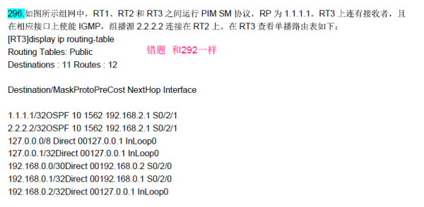

题库里好几个错题,不过不影响考证,知道原理就行
