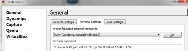

0703~95@PAP9MXJ[URPL0K7.jpg 运行GNS3后在运行CRT就出现这个了,我是新换的笔记本,东西都是从原来本本上考过来的,但原来本本上就没有这个问题,打开以后里面一堆的型号比如3640 7200等等,求大神帮忙解决该怎么弄,

手动重新配置这个链接吧..
或者在GNS点黑色的console.自动连..(平时我都是点这个)

发表于 2013-8-9 22:44:10 | 显示全部楼层
这里可以设置的..我自己设置的CRT,所以点console就是CRT..如果你设置Putty,就是Putty.
希望帮到你.

 楼主| 发表于 2013-8-9 22:51:59 | 显示全部楼层
希望帮到你.
我电脑是64位的是说改成这个就可以了?下面的还用改吗?
对, 改成64位的,点'use' (应用) 然后下面有个地址栏, 这里是你CRT的实际地址,我自己有改过,你看我的图就在E盘下..你要确保你的路径是正确的  详情 回复 发表于 2013-8-9 22:54

发表于 2013-8-9 22:54:29 | 显示全部楼层

 楼主| 发表于 2013-8-9 23:01:28 | 显示全部楼层
初级小学生 发表于 2013-8-9 22:56
好的谢谢
D:\ccie\securecrt\SecureCRT.EXE" /SCRIPT securecrt.vbs /ARG %d /T /TELNET %h %p 我改完后是这个,再次麻烦帮我看一下对吗

发表于 2013-8-9 23:11:33 | 显示全部楼层
你保存,然后开GNS试一下咯.
