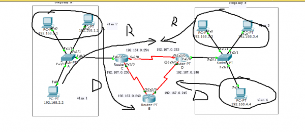

现在有2家公司分别是complany A 和complany B 他们之间通过公网互联。假设是通过公网的3台路由器进行的路由;拓扑图如下:
现在公司A  和公司B 都为了保护内部的主机的ip地址都启用了NAT。现在公司A 的网管对公司A 的内部网络进行了配置(分流)如下(pc的ip地址配置就不显示了):

(问题如何配置路由实现网络的互联)
公司A 的网管要VLAN 1走路由器C-D端口S2/0 运行RIP 协议
VLAN 2走C-E-D 端口s3/0运行EIGRP协议
公司B 的网管VLAN 3走路由器D-C端口2/0运行RIP协议
VLAN 4 走D-E-C运行EIGRP 协议。
根据以上的条件如何宣告路由器之间的网段实现彼此的访问啊?请各位老师指教!!!!!!!!!!!!!!!!!!!!!!!!!!!!!!!!!!!!!

你这些配置存在问题吧?E路由器上两边的接口同时在一个网段如何配置?
至于R线: 你可以在C/D上配置RIP version2  就可以互访
E线:你需要在CDE上配置EIGRP协议,而此时CD路由上是有多种协议的
你可以把线路分解,看了就一目了然

你的第一个问题,不就是单臂路由吗?router上都是C的表象的路由,所以内网的通讯不需要使用路由协议。
第二个问题,可以全网启用rip和eigrp。可以使用改动路由协议的metric值,来影响路由的学习,例如RIP可以使用便宜列表改动条数(当然这里RIP貌似不用改动),eigrp可以改动bandwith 或者 delay。 都可以 , 还可以使用PBR (不过这里不建议) 你可以试试。如果不是全网启用的话,你可以只在RIP里面宣告vlan1的网络,只在EIRGP里面宣告VLAN2 和 4 的网络的呀。这样会简单点的试试吧。
