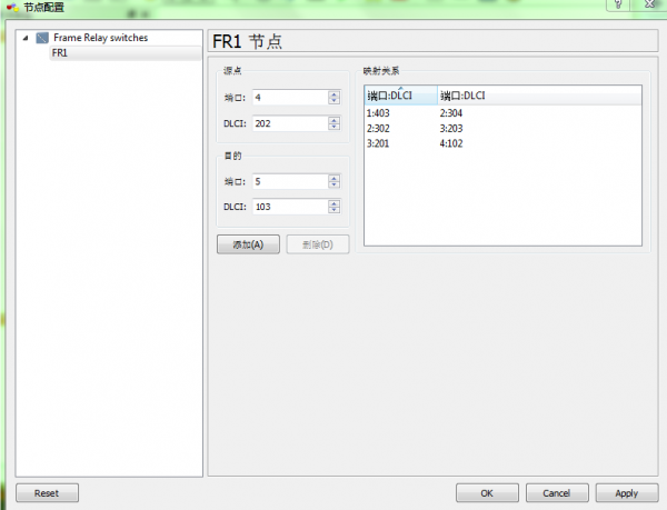

b)自己搭建一个拓扑,只需要添加FRSW即可。
右键单击FRSW进行节点配置,逐条添加:
FRSW节点配置
FRSW节点配置
最后千万别忘了点击Apply,否则就白配了。。。
